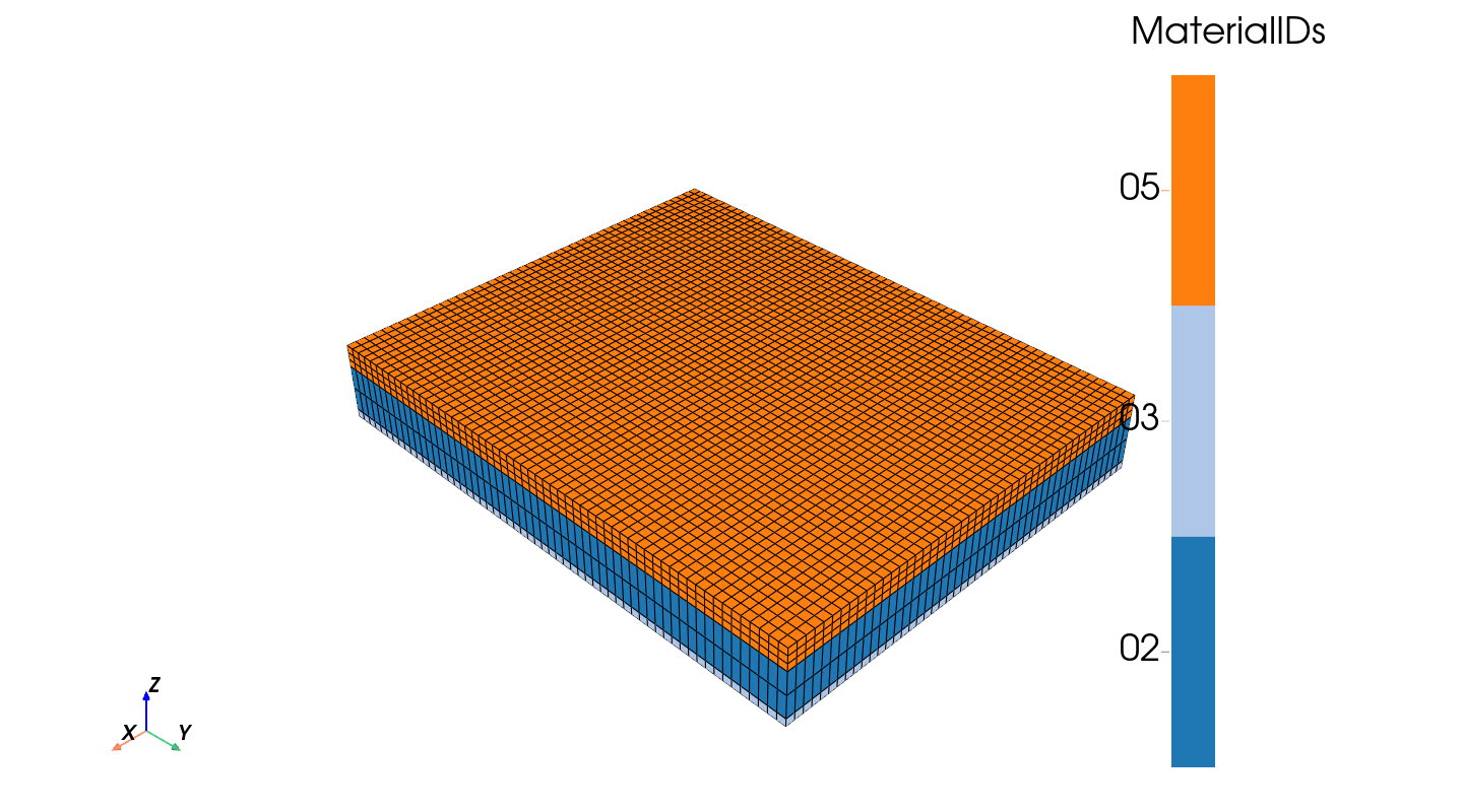

Simplified mesh#
ot.plot.contourf_pv(sm.scale([1, 1, 5]), ot.variables.material_id).show()

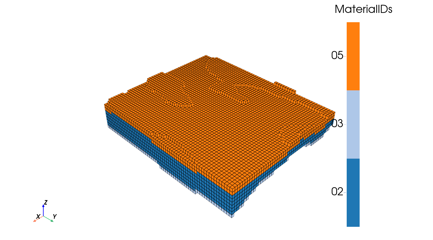

Voxel mesh#
ot.plot.contourf_pv(vm.scale([1, 1, 5]), ot.variables.material_id).show()

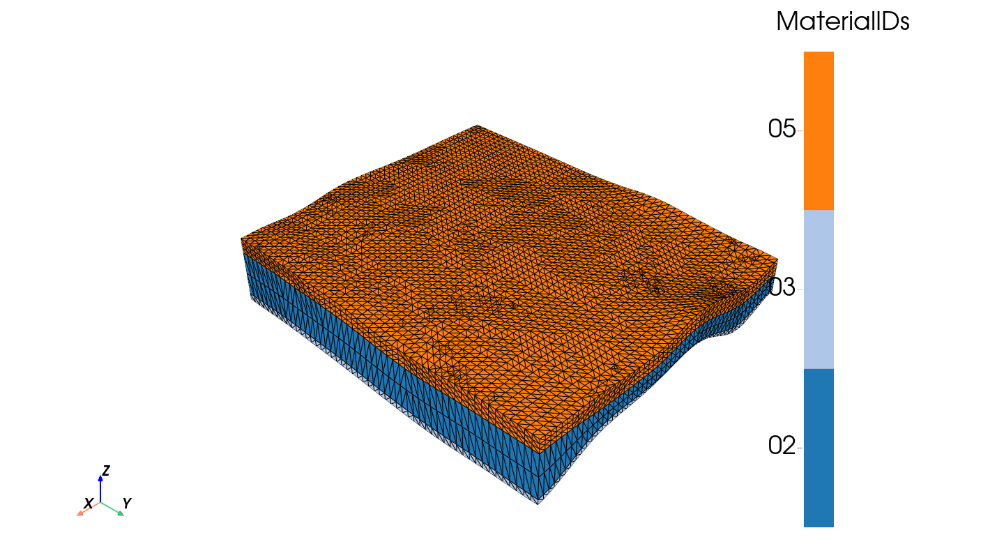

Prism mesh#
ot.plot.contourf_pv(pm.scale([1, 1, 5]), ot.variables.material_id).show()
plot meshlib vtu input
